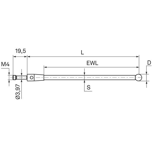

Straight stylus with M4 thread with long shaft, ruby ball Ø6 mm, ceramic stem Ø4.5 mm, length 100 mm. For use with M4-Stylus Center 5-Way (H00031274) on machine tools. Previous part number: 91.00-T103/6-KE-M4-L

Filetto M4
Dispositivo Macchina utensile
Materiale punta Rubino sintetico
Diametro punta (D) 6 mm
Articolo precedente 91.00-T103/6-KE-M4-L
Lunghezza (L) 100 mm
Materiale stelo Ceramica
Diametro stelo (S) 4.5 mm
