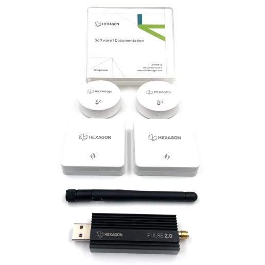

Contenu de la livraison

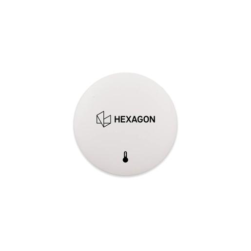

2x Capteur combiné PULSE (température et humidité) avec matériel de montage

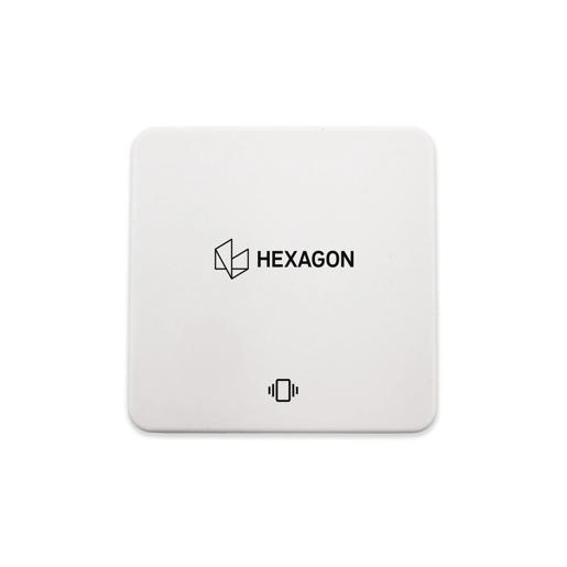

2x Capteur combiné PULSE (vibration et collision)
1x  Antenne USB
1x Logiciel d'application PULSE
1x Interface MQTT via  Metrology Communication Interface (MCI)
Alimentation Capteur de température/humidité : 1 batterie (3 V / type : CR2477)
Capteur de vibration/collision : 2x Batterie (3V / type AAA)

Précision de température 0,2 K
Précision de l’humidité ±2 %
Plage de température -10° C - 60° C
