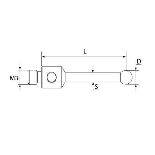

Gerader Taststift mit M3 Gewinde, Rubinkugel Ø6 mm, Schaft aus rostfreiem Stahl Ø2.7 mm, Länge 10 mm. Für den Einsatz auf Koordinatenmessgeräten (KMG).
Der Taststift ist ein wichtiger Bestandteil des Messsystems. Er befindet sich bei einer Messung in direktem Kontakt mit dem Werkstück.
Gerade Taststifte werden in der Messtechnik am häufigsten eingesetzt. Je nach Anwendung stehen verschiedene Materialien für Schaft und Tastelement zur Wahl.
Rubin ist aufgrund seiner kostengünstigen Verfügbarkeit bei gleichzeitiger Einhaltung hoher Qualitätsanforderungen das meistgenutzte Material für Tastelemente. Daher wird Rubin für den Großteil der Anwendungen genutzt. Es handelt sich um einen sehr harten Werkstoff, der jedoch in Verbindung mit bestimmten Materialien wie z.B. Aluminium nicht empfohlen wird, da er zur Bildung von Aufbauschneiden neigt.
Ein Schaft aus rostfreiem Stahl zeichnet sich durch seine Steifigkeit aus und wird insbesondere für Anwendungen verwendet bei denen das Gewicht zweitrangig ist.
Part Number 03969326
Thread M3
Related Device CMM
Absolute Arm
Tip Material Ruby
Tip Diameter (D) 6 mm
Ball Grade G5
Length (L) 10 mm
Eff. Working Length (EWL) 10 mm
Stem Material Stainless Steel
Stem Diameter (S) 2.7 mm
Weight 1.1 g
