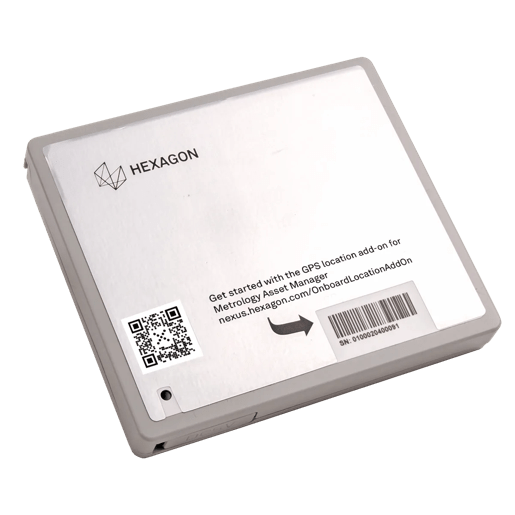

Batteriebetriebene und wiederaufladbare GPS Lokalisierungserweiterung, welches mit Assets im Metrology Asset Manager gekoppelt werden kann um den aktuellen Ort auf Dashboards zu visualisieren und Änderungsevents zu versenden.
Ihrem Warenkorb hinzugefügt.
Batteriebetriebene und wiederaufladbare GPS Lokalisierungserweiterung, welche mit Assets im Metrology Asset Manager gekoppelt werden kann um den aktuellen Ort auf Dashboards zu visualisieren und bei Bedarf Änderungsevents zu versenden.
Die GPS Lokalisierungserweiterung kann je nach Anwendungsfall im Versandbehälter installiert oder am Messsystem angebracht werden. Abonnement für 1 Jahr Geolokationsdatenübertragung und Batterieladegerät inklusive.
