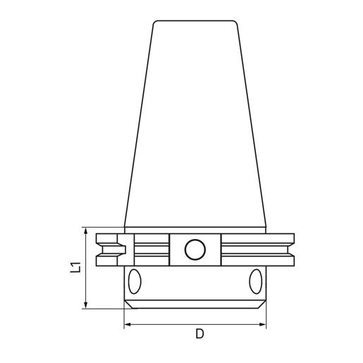

Steilkegel DIN 2080 SK50 zur Aufnahme von Hexagon Messtaster mit D28 Anschluss. Für Messtasteraktivierung über vorgespannten Hexagon Anzugsbolzen oder bidirektionale Aktivierung in der Werkzeugmaschine.
Hexagon Originalzubehör für Messsysteme in der Werkzeugmaschine sorgt für höchste Präzision und Zuverlässigkeit in der Produktion. Die Werkzeugaufnahme stellt die sichere Verbindung zwischen Messtaster und Spindel in der Werkzeugmaschine her. Hexagon bietet eine große Auswahl an Werkzeugaufnahmen für verschiedene Schnittstellen und unterschiedliche Messtasteraktivierungsmethoden an.

Artikelnummer D28-SK50/2080-A/B
Produktart Steilkegel (SK)
Schnittstelle D28
Aktivierungsmethode Anzugsbolzenaktivierung (A)
Bidirektional (B)
Werkzeugaufnahme Norm DIN 2080-1
Anzugsbolzenkompatibilität AZ-03
AZ-03+25MM
AZ-05/19
AZ-13
AZ-14
AZ-15
Durchmesser (D) 69,85 mm
Länge (L1) 36 mm
Material Rostfreier Stahl
Messtasterkompatibilität IRP25.10
