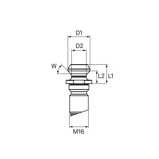

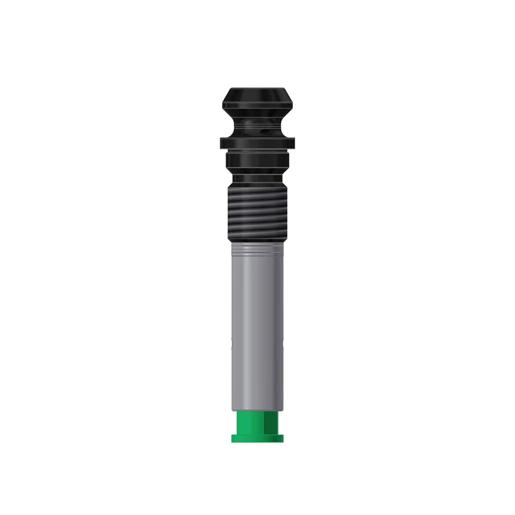

Pull stud with integrated mechanism for activating Hexagon touch probes equipped with SK/CAT40 taper shank.
Ajouté au panier.
Hexagon original accessories for measuring systems on machine tools ensure maximum precision and reliability in production. The tool holder is pulled from spindle’s clamping gripper into the spindle using the pull stud. This pull stud has an integrated activation mechanism and is used on Hexagon touch probes which are using the reliable pull stud activation method.

| Type de produit | Goujon avec mécanisme de déclenchement intégré |
| Référence | AZ-04/17 |
| Filetage | M16 |
| Diamètre de tête D1 | 18,9 mm |
| Diamètre de tête D2 | 12,6 mm |
| Longueur (L1) | 16,35 mm |
| Longueur (L2) | 11,15 mm |
| Angle W | 45 ° |
| Norme | ISO 7388-2 Typ B |
| Couple de serrage max. | 50 Nm |
| Matériau | Acier inoxydable |
| Compatibilité de tige | D28-SK/CAT40-A/B |
