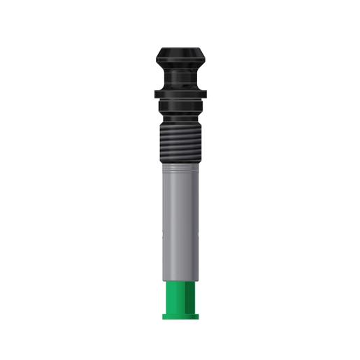

Anzugsbolzen mit integrierter Mechanik zur Aktivierung von Hexagon Messtaster für die Werkzeugmaschine mit Werkzeugaufnahme BT40.
Ihrem Warenkorb hinzugefügt.
Hexagon Originalzubehör für Messsysteme an Werkzeugmaschinen sorgt für höchste Präzision und Zuverlässigkeit in der Produktion. Der Werkzeughalter wird mit dem Anzugsbolzen vom Greifer der Spindel in die Spindel gezogen. Dieser Anzugsbolzen verfügt über einen integrierten Aktivierungsmechanismus und ist somit geeignet für Hexagon Messtaster welche die zuverlässige Anzugsbolzenaktivierung nutzen.
Werkzeugaufnahme Kompatibilität
- Steilkegel BT40

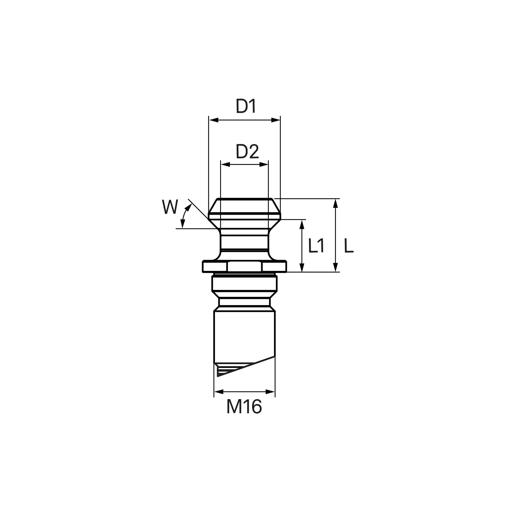

| Produktart | Anzugsbolzen mit integrierter Aktivierungsmechanik |
| Artikelnummer | AZ-04+3MM |
| Gewinde | M16 |
| Kopfdurchmesser D1 | 18,9 mm |
| Kopfdurchmesser D2 | 12,6 mm |
| Länge (L1) | 19,35 mm |
| Länge (L2) | 14,15 mm |
| Winkel W | 45 ° |
| Norm | ISO 7388-2 Typ B |
| Anzugsdrehmoment max. | 50 Nm |
| Material | Rostfreier Stahl |
| Werkzeugaufnahme-Kompatibilität | D28-BT40-A/B |
